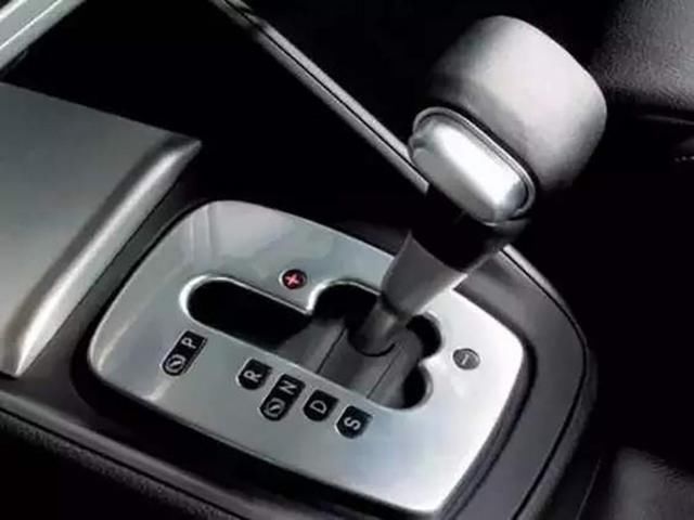

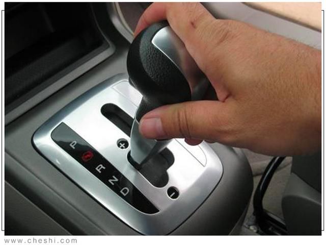

很多开自动挡的车主,几年或者十几年没有用过手动模式,只要往前开从来都是挂到D挡,熟不知这样的做法虽然省事,但是某些状况很可能对变速箱或者刹车系统造成了过度磨损。小编为什么这么说呢?请您接着往下看~

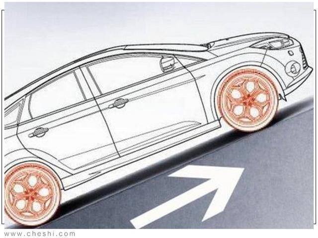

上坡驾驶
上坡驾驶时,我们实际上应该使用较低档位驾驶,比如一档或者二挡。因为在上坡的时候对于马力需求比较大,但由于变速箱的换挡逻辑是针对水平路面设定的,到了较高的转速就会自动升档。懂车或者骑过变速自行车的朋友们都知道,上坡的时候我们会使用较低档位较高转速来爬坡,这样比较省力。但这与正常的换挡逻辑是相违背的。
为了节油考虑,变速箱会倾向于选择较高的档位,但是由于转速的降低,发动机动力输出不足,然后电脑又会命令变速箱降低档位来获得更好的动力。时间长了之后,变速箱容易过热以致于过度磨损,对我们的爱车健康十分不利。
