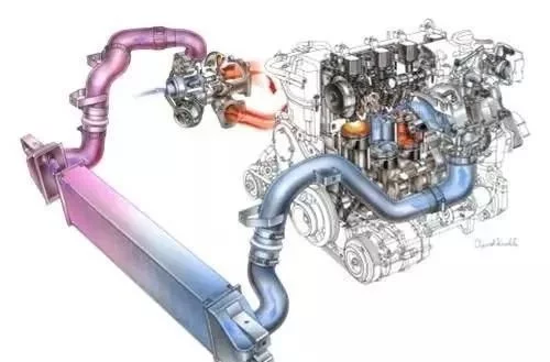

涡轮增压发动机的车,熄火前用怠速运行几分钟吗

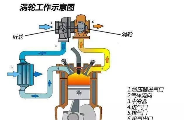

涡轮增压器的工作转速高达10万-20万转/分钟,如此高的转速会导致涡轮增压器的温度很高;涡轮增压器是利用发动机排出的废气来工作,废气的热量会导致增压器的温度升高。
涡轮增压器工作时压缩空气的过程,空气的温度也会升高。所以说,涡轮增压器轴和轴承的工作环境是非常恶劣的,为了保证涡轮增压器的工作可靠性,在涡轮增压器中间体的涡轮机侧,设置有发动机冷却系统相连的冷却水套。
发动机运行时,冷却液就会在增压器中间体的冷却水套中循环,以冷却增压轴和增压轴承。
汽车高速行驶后,立即经发动机停下来,冷却液立即停止循环,增压轴和增压轴承会更长时间处于高温状态,非常不利于轴和轴承件的润滑。高速行驶后,怠速几分钟的作用就是冷却增压器。
为什么城市路段等低速行驶后,不用怠速几分钟再关闭发动机呢?
这是因为,汽车在低速行驶的时候,涡轮增压器是不会介入的,所以,低速行驶后,没有必要再怠速冷却了。
