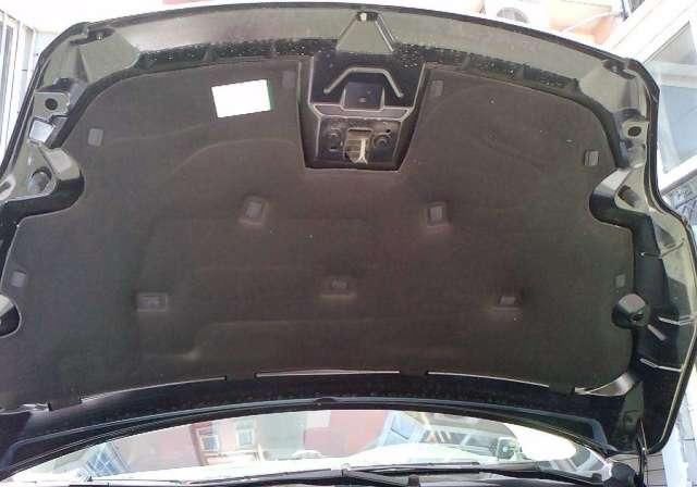

没有发动机隔音棉的车需要自己添加隔音棉
发动机隔音棉,也是大家津津乐道的话题,因为不需要什么知识你就能判断。淘宝上铺天盖地的兜售各种副厂隔音棉,质量参差不齐。似乎大家买车看车,第一件事就是打开发动机,看看盖子里有没有隔音棉,其实殊不知,隔音棉基本上都没有什么隔绝噪音的作用。
这种棉质层的设计初衷,其实是隔绝发动机的热量,防止发动机的高温烘烤机器盖,防止热车状态下触摸机器盖外层的烫伤危险发生,所以叫做隔热棉其实更为恰当。我们曾经实测过,同一辆车,怠速状态下,有无隔音棉,噪音基本上只相差1-2分贝而已。如果是车辆行驶起来,由于噪音已经最大化,有无隔音棉实则毫无区别。还有就是,来自发动机的噪音,隔绝与否,其实只是为了让站在车外的人觉得安静与否,在车里的人其实也听不到太多的噪音。

隔绝发动机的热量!

这样的隔音棉,在马云家有卖
