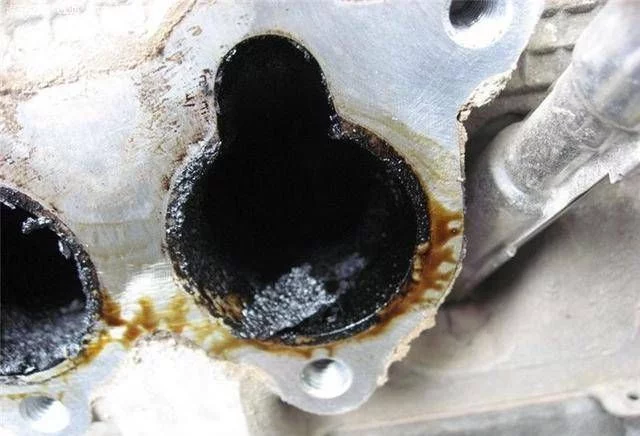

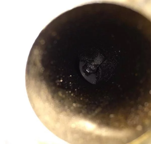

发动机噪音中有“噗噗”的杂音
出现这种杂音,多是因为发动机进气道、气门等处积碳过多所致,积碳对冷车噪音影响还是很大的,热车后反而轻微。节气门、进气道、进气门背部往往是积碳的“重灾区”,因为受到高温气流的清洁作用,排气门背部往往会干净许多。
内窥镜下气门背部积碳
发动机就算没有杂音,积碳本身也需要定期清洗,因为积碳是无法避免的,日积月累,会越来越多。节气门处的积碳清洗本身也是一个常规保养项目,其他部位,像进气道、怠速阀积碳,同样不可忽视,否则会影响到空燃比,使混合气燃烧不充分而产生相关的故障现象。
