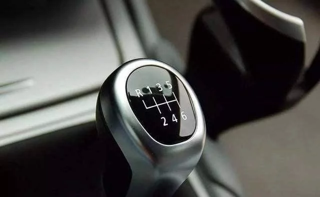

手动挡车比自动挡车更能体验驾驶的乐趣,但换挡比自动挡车更不方便。接下来,我们来看一下手动挡汽车换挡技巧。
一。应掌握换挡时机。当发动机转速在2000转/分左右时,先减小油门,然后踩下离合器,离合器不会被强行推出,然后换挡。换档顺序必须是1档、2档、3档、4档和5档。不建议换班。降档顺序是根据车速和车辆状况降档。通常,当发动机转速低于1500转/分时,需要降档。
2、应熟练离合器踩踏。养成好习惯,一脚踩到底,慢慢释放。
3、换挡动作必须连贯,离合器一脚到底,挂挡一步到位。熟悉档位,练习手感。如果遇到无法升档的情况下(现在的车很少见),挂空档松一下离合器,再次踩离合器,就能上升档位了。如果档位不到位,不要松开离合器,否则变速箱容易磨损。
4、为了实现油门和离合器的配合,起动时首先挂1档,慢慢释放离合器,在半离合器状态下加油门,等车子动起来才把离合器松开。
5、在车辆行驶中必须根据车速和情况选择合适的档位,如果换档不勤,车子容易拖档,发动机会疯鸣,车的磨损和燃料费用会增加,所以必须养成勤换挡的习惯。
