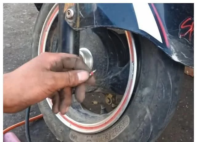

首先,真空胎打不进气,可能是由于轮胎中的压力出现了问题。 气门阀中有一个小圆点 ,只要按下去就能放气,我们 先用气门钥匙将其拆掉, 这样真空胎内部的压力就变小了。之后我们再观察没气的轮胎,发现轮胎的轮毂和胎面已经分离,我们就要 将胎面全部推到一边 ,之后就用砖头 均匀的拍击胎面,这样胎面就能和轮毂重合起来 。
做完了以上的步骤之后,就可以用充气筒开始打气了, 等到轮胎有明显的鼓胀之后,就可以将最开始拆卸下来的气门阀零件装上去了。然后按照正常的打气流程操作就能将轮胎的气体打满,这样就能继续上路了。这个办法虽然有些麻烦,但是在应急的时候还是很有用的,只不过这就需要车主携带电动车应急救援工具箱了。
